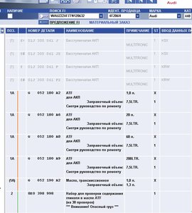

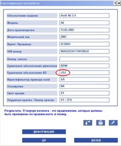

    Q5 (3TDI) 2 s-line
    Какая коробка у меня стоит какое масло лить и сколько.
    вин: WAUZZZ4F77N120632
    Мотор BDW 2.4(177 лс) передний.
    В сервис ездил сказали 3к за литр масла я послал их куда подальше, вот и думаю что такого быть не может.

    3к за литр - сильно кушать значит хотят :D
      158,9 КБ
      109

    К примеру:
    • Doc1.doc
      370 КБ
      99

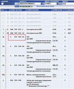

    2.999
    A6 Avant 2,7BPP07г
    Люди знающие,подскажите в этот вариатор на этой машине какое масло лить нужно?
    И правельно ли я понял что рекомендовано в 60тыс замену делать?
    Vin-код автомобиля WAUZZZ4F28N040575
    Дата выпуска 30.08.2007
    Модельный год 2008
    Торговое обозначение 4F50KH
    Код двигателя BPP
    Параметры двигателя 6-цилиндровый, 132 кВт (179 л.с.), 2.7 л
    Код коробки передач KSY

    Вот такое
      208,5 КБ
      82
