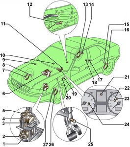

    Всем привет где находиться датчик поперечного ускорения G200 всю голову сломал кто пишет что под рулем кто под задним седеньем .а6с5

    Расположение на автомобиле элементов антиблокировочной системы тормозов и электронной системы стабилизации (ABS / ESP): 1 – гидравлический насос; 2 – датчик давления в тормозной системе; 3 – реле насоса J105 для системы Bosch 5.3; 4 – электромагнитное реле клапана J106 для системы Bosch 5.3; 5 – гидравлический блок N55 с блоком управления J104; 6 – датчик уровня тормозной жидкости F34; 7 – ротор переднего правого датчика ABS; 8 – передний правый датчик ABS G45; 9 – блок управления J104 (с ESP); 10 – выключатель для систем TCS/ ESP E132; 11 – датчик угла поворота рулевого колеса G85; 12 – выключатель контрольной лампы состояния стояночного тормоза F9; 13 – ротор заднего правого датчика ABS; 14 – задний правый датчик ABS G44; 15 – задний левый датчик ABS G46; 16 – ротор заднего левого датчика ABS; 17 – датчик поперечного ускорения G200; 18 – датчик состояния G202; 19 – реле насоса J105 для системы Bosch 5.3; 20 – электромагнитное реле J106 для системы Bosch 5.3; 21 – контрольная лампа K118; 22 – контрольная лампа ABS K47; 23 – контрольная лампа состояния стояночного тормоза K14; 24 – контрольная лампочка TCS/ ESP — K86; 25 – выключатель стоп-сигнала F; 26 – ротор переднего левого датчика ABS; 27 – передний левый датчик ABS G47
