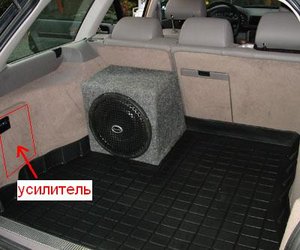

    По сабу - если хочешь что бы вытаскивался - однозначно корпусной пассивный сабик ... правильное размещение - см. картинку. Мощность саба - около 300 Ватт - по номиналу ... мах до 800 Ватт. - Этого хватит.
    Когда вытащить надо - выдергиваешь провода и готово ...

    Получается, что нужно будет только найти место для усилка.
    Нашел как раз такой простой вариант:
    http://www.kris-hansen.com/Audi/Audio.htm
    А вот усилок мне хочется засунуть вот сюда:
      22,2 КБ

    У меня все именно так и сделано в плане усилка и саба.
    А вот с остальной акустикой пока штат.
