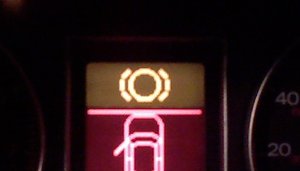

На А6 С6 горит иконка P. Дубль 2.

    Тут и разъяснений не надо - уровень тормозухи упал.
    Тему закрываем.
    __________________
    "Лучше скажи мало, но хорошо..."
    У человека горит иконка стояночного тормоза.На а6 он электро-это говорит о неисправности ЭБУ стояночного тормоза, но ни как не о уровне тормозной жидкости. Проблему решает замена блока и последующая его адаптация.Когда уровень снижается ниже критического загораетя огромный красный значок,а не значок стояночного тормоза .Странно, что тему закрыли дав неверный совет?

    А при изношеных колодках не тот же значок? кто подскажет

    При износе колодок-горит колобок,а по бокам колодки:)

    Восклицательный орал с неделю. Так и не успел купить долить - перестал
    Кстати, диагностика не выявила ничего
