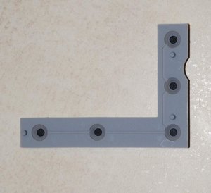

    1 - стирается графит на кнопках, лечится - разбирается на них наклеиваются графитовые пластиночки, есть на митинском рынке, для ремонтов пультов называется

    добавлю к верхнему посту что из подложек кнопок иногда силикон начинает сочиться и засаливает контакты графита. Те кто когда-нибудь чинил пульты ДУ, поймут о чем речь. замена пятачков помогает лишь на время.

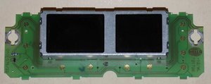

  16. UserAudi
    UserAudi Новичок
    5 май 2011
    15
    Калининградская обл.
    А6/С4 2.0 95г.

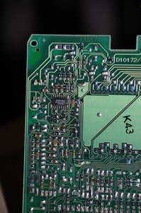

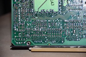

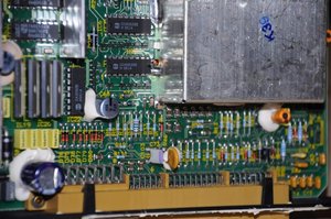

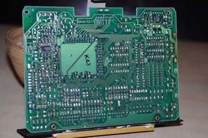

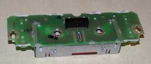

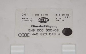

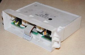

    Подскажите, где надо пропаять.

  17. CHENCHO
    CHENCHO Старожил
    27 мар 2009
    10.255
    лисапед
    Из белой коробки вытаскивай плату, смотри дорожки, пайку и элементы(стабилизаторы иногда раскалываютса). Все которые с трещинами или подплавленные заменить и перепаять. С лупой по всем дорожкам пройдись, все подозрительные места прогрей.
    Обязательно пропаять ноги под колодки(черные) куда шлейф вставляетса и на плате основной и на дисплейной плате.

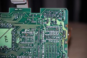

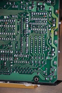

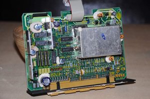

  18. UserAudi

  19. MCIRI
    MCIRI Живу я здесь
    21 янв 2009
    2.720
    Казахстан
    A 100 4B 1.8 88г.
    16 пост, 4 рисунок слева направо. отогни металлические " загигулины" отдели экранчик от платы. на плате где подключается фишка шлейфа, только обратная сторона.
  20. Eltimes
    Eltimes Bad e-mail
    20 фев 2009
    14.111
    audi 100 c4 2,6 abc 92 г.в.
    + мульон. купил с глюком, прочел темку. пропаяли - забыл о проблеме
    4й год - полет нормальный.
    фарингейты лишь смещены по числовому ряду относительно цельсия, не более. так что в фарингейтах разброс должен быть также в 12 градусов (30-18)
