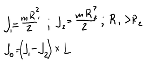

    Вообщем я посидел тут...посчитал... :hi:...если ∆L — невелика при небольшой разнице R<sub>1</sub> и R<sub>2</sub>, то шириной диска можно принебречь :).

    Зандер, ты маньяк :) ... тогда почему нигде не видно ни одной тюнинг (шоу), спорт кватры такой?

    Ну маньяк не маньяк, но это только теория...а вам практикам проверять. Не помню где услышал: © "Трезвый человек — теоретик, а пьяный — практик!" :umnik: :D :D :D :D

    А видимо стереотипы берут верх или действительно, сложность переходных процессов, возникающих при изменении момента, внутри торсена нам не постижима. :umnik:
