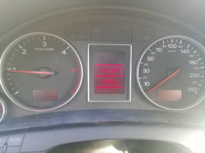

    A4 b6 не отображается время и клилометраж на панели.
    Машина заводится, едет, но в двух экранах пропали цифры.

    Да, погасли окошки в циферблатах спидометра и тахометра

  5. Sergei85v
    Sergei85v Новичок
    5 ноя 2023
    12
    #5 Sergei85v, 5 ноя 2023
    Не могу найти
    Вот фото

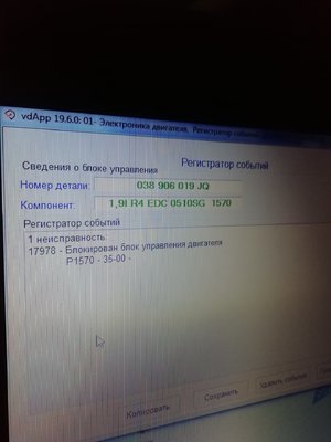

    Начни хотя бы с чтения ошибок по приборке.
  7. Sergei85v
    Sergei85v Новичок
    5 ноя 2023
    12
    Только одна ошибка
  8. sanya-1
    sanya-1 Старожил
    15 дек 2003
    14.516
    Причём тут блок управления двигателем? Непосредственно с приборкой связь через шнурок есть?

    Связь с приборкой есть. Заходил в адаптацию и сбрасывал service
  10. sanya-1
    sanya-1 Старожил
    15 дек 2003
    14.516
    Похоже контакт где-то в самой приборке отвалился. Надо разбирать, смотреть.
  11. sanya-1
    sanya-1 Старожил
    15 дек 2003
    14.516
    Как это случилось?
    Или может быть что-то предшествовало, типа ДТП, кочка-яма и т.д.?
  12. Sergei85v
    Sergei85v Новичок
    5 ноя 2023
    12
    #12 Sergei85v, 7 ноя 2023
    На машине езжу каждый день. На приборке при заводе загорался сервис на то, я его не сбрасывал(особо не мешал). Вечером после работы завёл, на центральном экране загорелся сервис и пастоянно горел, а экранчики на километраж и время погасли. Подключили Васю и сбросили сервис. На панелей больше он не загорался. ДТП не было.
    Когда на панели нажимаю на ключи, то отображается сервис ин и прочерки

    Я думаю может светодиод какой перегорел, который как-то связан с этими экраноми. На днях буду разбирать, смотреть. Ещё нужно шнуром сделать тест исполнительных приборов

    Произошло чудо!!! Сегодня утром были небольшие заморозки, вышел заводить машину, при открытии двери заработали оба экрана(время и километраж). Возможно когда шли дожди влага куда-то паподала, а когда был небольшой мороз влага ушла. Ездил целый день, полет нормальный.

    Вопрос где нет контакта? Приборку разбирал никаких окисления и признаков влаги небыло.
  19. sanya-1
    sanya-1 Старожил
    15 дек 2003
    14.516
    Время покажет. Вся хрень рано или поздно вылезает наружу. Микротрещины невооруженным глазом один хер не увидишь. В приборке на нашей авто всегда все сухо и красиво.
    Мне однажды пришлось всю плату приборки паяльным феном на паяльном столике прогревать, чтобы устранить проблему с указателем температуры.
