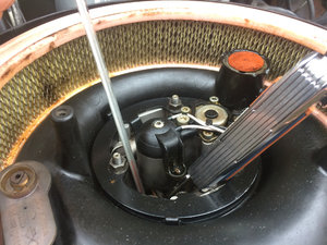

    Машина пару дней назад стала дергаться, появились провалы, такое ощущение как плохая подача бензина . После разборки воздушного фильтра, определил, что на заслонки при работающем двигателе образуется какой-то налет и двигатель работает крайне не стабильно т.е.
    Обороты гуляют и машина глохнет .
    После совета мастера СТО, слил весь бензин с бака, прокачал насос от старого бензина, поменял бензиновый фильтр, залил 95 бензин . через 5 км. Колбасить двигатель вроде перестало, стала лучше отзываться при нажатии на педаль газа, но все равно на холодный двигатель работать не хочет . При заводе мотор сразу глохнет, если нажимать на педаль газа работает стабильно, стоит отпустить, сразу глохнет . Когда немного поработает, держит 300- 400 оборотов и подколачивает. ( )
    При температуре градусов 70 , работать начинает стабильно 900 оборотов . Что можно сделать, может кто-нибудь сталкивался с подобной проблемой ? Высоковольтные провода, ДТОЖ, катушка распределения ( траблер ), свечи, провода менял пол года назад.
    Проблема с прогревом машины не ушла, как я уже писал ранее www.drive2.ru/l/487444017114514096/
    DrumDimonBass был к сожалению прав, это действительно похоже на ТГМ- температурный глюк моновпрыска . Сегодня решил проверить работу ЕЖА. Напряжение на него подается, при включённом зажигании 12 вольт, сам он при этом не греется .( замерял градусником ) . Мультиметр показывает сопротивление 1.40 . Скорее всего посыпались пластины подогрева ежа. Может кто-нибудь подскажет, где можно заказать новый подогрев для ЕЖА ? Нашел на форуме ссылку, но там к сожалению уже такого товара нет .

    Это не налет - это лед. Чем больше влажность, тем больше нарастает. Но и во впускном по стенкам соответственно вода, пока не прогреется.
    Для этого мотора обязательна подача теплого воздуха с жаровни (железка вокруг выпускной трубы - см. под моником) при низкой температуре среды.
    Сам только что пришел со двора - че-то обороты стали падать, дергается - оказалось, не работает клапан внутри воздушного фильтра. Подключил временно горячий воздух на постоянку (напрямую шланг от заслонки на впускной).
    По поводу ежа: у меня рабочий. Что включаешь, что нет - никаких изменений не замечаю. Он кстати разбирается (там клепки нужно высверлить) и можно это собрать потом обратно. Ломаться там нечему, если никто по нему мотолком не стучал - там 4 керамические нагревательные пластины, прижатые пружинами и нет больше ниче. Пластины кстати типа таких в "чип и дип" видел. Только надо ли с ним возиться - впускной снимать. Попробуй сначала восстановить только подачу горячего воздуха.
    Кстати, народ, вопрос: этот клапан внутри фильтра можно чем-то заменить? Че-то он уже не первый раз отказывается работать.

    A8Q
    можно заслонку на зиму фиксировать в тёплое положение принудительно.
    Температуру перевода заслонки рекомендую примерно +10°С.

    да вот я так и сделал
    я ему трубку просто напрямую на впускной кинул в обход клапана
    по тихому пыхтеть вариант, но мощности отбирает ощутимо - плохо крутится после 4 тыщ.
    будет время - надо заняться
    надо в него карбклинера налить и продуть компрессором
