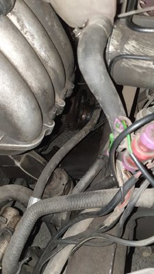

    Всем привет! Вчера еду на своей Б5 по городу, как вдруг сильный хлопок и машина перестала ехать, заводится, газует, но стоит на месте, будто коробка отсоединилась, прилагаю фото, подскажите пожалуйста, что это отсоединилось? На фото видно под двигателем. Коробка АКПП

    Ауди продан .
    Только не ШРУз , а ШРУС .

    Спасибо! Открутился внутренний шрус, закрутили, поехала. Первая машина, ничего не понимаю)
