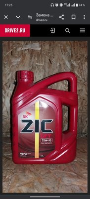

    Аудиоводы приветствую прошу вашей помощи в решении данной проблемы на холодную не включаются передачи. Сейчас осень +3 + 5° например. Не включается передачи поменял выжимной, корзина и диск) летом месяца четыре назад. главный сцепление и рабочий сцепление поменял недавно. Масло менял в прошлом году. уровень масла есть проверял. Спустя полчаса езды скоростя включаются уже более-менее нормально с небольшим усилием. А на следующее утром на холодную снова не включается ни одна передача.

    время залить оригинальное масло, например.
    или проверить, что механизм переключения работает должным образом.

    ага прям ваг кроме машин ещё и масла делает)))) может и само сцепление говно,может недопрокачено, обычного 75-90 должно быть достаточно, может и осевой ход кв... надо в живую смотреть

    Там в коленвале в торце маленький подш есть - так вот, при подобной беде этот подш нужно менять в первую очередь.

    что ты туда залил напиши.
