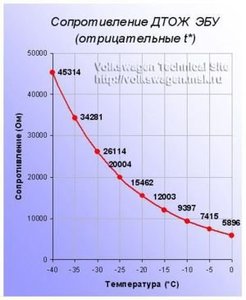

    Новый не значит рабочий. Какая фирма. График для проверки

    вот всегда интересовало,
    вряд ли много народу снимает его и в кастрюле вместе с термометром проваривает.
    не правильнее использовать подобный график с готовым напряжением - это бы исключило и потенциальную проблему с проводкой до ЭБУ? или у разных ЭБУ опорное напряжение разное?

    В данный момент это ни к чему. Нужна инфа на холодную
    Не правильно. График не предусматривает ни какого напряжения, только сопротивление терморезисторов.

    Вот и плохо, что не предусматривает ни какого напряжения. Поскольку график напряжений был бы более полезный, чем график сопротивлений.

    Слыш "УМНИК", что тебе скажет сопротивление ДТОЖ при обрыве провода в косе?

    Ну на улице сейчас 0°С и сопротивление показывает 8000, пытаюсь завести не получается хапает и сразу глохнет, газуй не газуй ничего не меняется

    Да я понимаю, что для те
    Да я понимаю, что тебе с твоими мозгами трудно понять, что такое резистивный делитель. Но ничего, это нормально, есть к чему стремится.)
