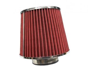

    Это не фильтр. Это сеточка от крупных камней, чтобы они не застревали в клапанах.

    https://avtonov.com/фильтр-нулевого-сопротивления-плюсы/
    Фильтр нулевого сопротивления нет?
    Только у меня серого цвета.Позже скину фото.

    Вот я и говорю: от фильтра там одно название. Верно его было бы называть "фильтр нулевой эффективности". Он удерживает только крупный щебень. Песок сквозь него проходит как через распахнутые ворота.
    Такая хрень -- лютый колхоз, и при этом жаловаться на обороты и заглохи при прогреве, по меньшей мере, странно. У тебя тут цилиндры песком полируются, а ты за обороты переживаешь...:dash:
    Популярность этих "нулевиков" (как и БОЛЬШИХ глушителей) среди прыщавых "тюнингеров" обусловлена малограмотностью и невежеством. Изначально подобный воздушный фильтр (не за 500 руб, а за серьезные деньги) был создан для раллийных машин. В условиях ралли была проблема пыли. На пыльных гравийных дорогах, обычный бумажный воздушный фильтр быстро (за несколько километров) забивался пылью и из-за этого падала мощность двигателя. Ездить без фильтра было можно, но двигатели не выдерживали и пары этапов, требовали серьезного (и недешевого) ремонта. Компромиссным решением стал такой вот костыль -- мелкая сетка из нержавейки. Пыль её не забивает, а камни отсекает. А после каждого заезда его можно просто помыть в ведре с водой. При этом, пыль и песок, пролетающие через эту сетку, вредят двигателю, но уже не так сильно как камни. С этим смирились, это же спорт, "всё для победы!".
    На обычных же, гражданских машинах, он не просто бесполезен, а вреден. Но мальчики по телевизору случайно увидели под капотом раллийного болида блестящую фигню и захотели такую же в свою жигулю. Ну а китайцы рады стараться...
    А те, кто в школе не прогуливал уроки физики, знают, что сопротивление фильтра прямо пропорционально площади фильтрующего элемента. Теоретически, площадь, даже в небольшом объеме, можно сделать бесконечно большой. На практике, площадь фильтрующего элемента рассчитывается автопроизводителем с хорошим запасом (чтобы учесть потери при постепенном засорении) и указывается интервал замены (замена до того как засорение начинает влиять на мощность).
    То же самое касается и глушителей. На заводе не варят выхлоп из канализационных труб, только потому, что в этом нет никакого смысла.
    Woffka нравится это.

    Сам не колхозил купил уже с таким фильтром.До этого нормально работала.Не глохла.

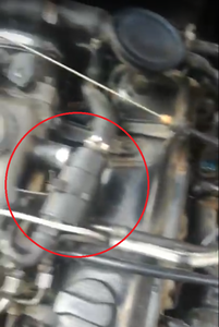

    Интересно, а варианте А80В4 где спрятан регулятор холостого хода?
  16. Yuri89
    Yuri89 Участник форума
    25 янв 2019
    132
    Литва
    Audi 80 b4 1994г 2.0 85kw ABK235721 бензин/газ.
    Вот он:

  18. knyazevpit
    knyazevpit Живу я здесь
    13 июн 2012
    4.762
    Коми респ.
    А6C4 2,6Q АКПП 97г.
    А как он поживает?

  20. knyazevpit
    13 июн 2012
    4.762
    Коми респ.
    А6C4 2,6Q АКПП 97г.
    Разбери и промой, может повезет и обороты не будут плавать.
