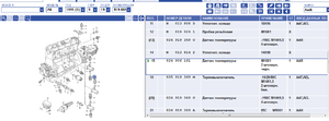

    Простых решений нет. И кто же вам посоветовал данный способ, владельцы KE-Jetronik? У АВС при снятии разъема выпадает ошибка по датчику G62 и ЭБУ двигателя считает, на не запущенном двигателе что температура ОЖ равна 20*С, а если двигатель запущен то 80*С, и вы считаете, что это поможет при холодном запуске при -5*С? Вы бы лучше посоветовали ТС проверить подсосы во впуске и давление топлива в рампе, чем советовать такую глупость со снятием разъема с ДТОЖ.

    Обрыв цепи - сопротивление бесконечность-ЭБУ покажет минус 40 градусов.
    Меньше не может.
    И если что, то совет был
    а снять разъем для эксперимента - это на случай отсутствия компа под рукой.
    И я уверен, что если проблема в датчике, то это должно помочь.
    И мне никто не советовал.
    AAR у меня был, G62 там такой же, данные на ЭБУ передает аналогично.
    Реализация холодного пуска организована по другому, но также зависит от показаний G62.

    на ABC это решается увеличением дозы впрыска во всех форсунках

    У меня большие сомнения, что G62 был в AAR, он потом был, но ...
  13. ser_gr72
    ser_gr72 Старожил
    23 окт 2006
    27.099
    У меня сомнений нет.
    Он там двойной.
    Номер другой и цвет, но суть та же.
