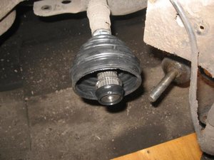

    На днях поменяли гранату,но не поставили шайбу черную которая на рисунке.Из-за неё может бить руль на кочках???да и вибрация при езде небольшая появилась.Думал что все совпало с переобувкой на зимнюю резину,сьездил в шиномонтаж поставил обратно летнюю так же бьет.:confused:

    разбирать снова и ставить!
    А то будет, как в этой теме: Стучит приводной вал

    просто с ней при повороте руль в разные стороны бьет и гуляет

    ну дело явно не в шайбе.
    резина, тормозилки, детали подвески.

    в сервисе говорят что при повороте её закусывало.когда сняли её больше руль не бьет,но теперь вибрация под ногами и руль скачет на кочках.Говорят что рейка,но до замены гранаты так не било.

    лично я не понимаю, как может её закусывать... Скорее всего её просто забыли поставить, а теперь придумывают отмазки.
    вышеобозначенную тему читали? Там описано назначение этой шайбы.
    Сервис этот я бы больше не посещал.
    И ещё - шрус просто перебирали или заменили на новый?
    С какими показаниями вообще поехали в сервис изначально (на замену ШРУСа)?
