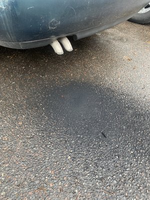

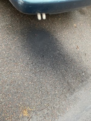

    Ошибка была побеждена, путем установки шланга обратно, но черный дым остался, копаю дальше.

    Откуда там передув, если она коптит?
