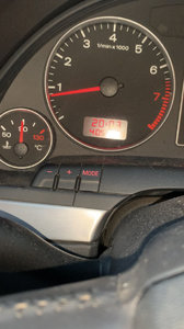

    Прогревал сейчас машину, включена была печка на 21, позже начала ползти вверх, вентилятор вкл выкл, далее печку кондей выключил так сидел час. Стрелка выше 90 не поднимается, вентилятор включается по расчету через 3-4 миниту.
