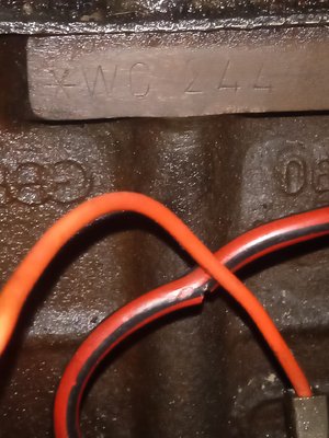

    Добрый день. У меня такой вопрос. У меня Ауди 100 c3 двойка дизель. Я так думал до этого времени. Начало немного подбирать масло. Решил перебрать ГБЦ и поменять кольца. Но при осмотре маркировки блока стал в ступор. У меня должна на дизеле быть маркировка CN а на блоке WC . Как такое может быть что бензиновый блок стоит на дизеле.

    на wc цилиндры 79.5..значит утя уже 2.4 обьем))...от 3D или AAS порщня

    на s4 2.2 были заморочки с установкой блока от 2,5т, тут видать дизеля в wc блоке собрали. интересно как переоформляли в гаи, в номер мотора никто не глядел? что в стс про мотор написано? мотор это конструктор, без вскрытия что туда запихнули не сказать. могли другие поршня, могли и гильзануть под родной размер. ( тут что кудесникам проще было )

    у 2,0диз цилиндр 76,5, wc 79,5, ну если подходит значит так тому и быть

    в данном случае в диаметре цилиндра.
