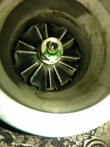

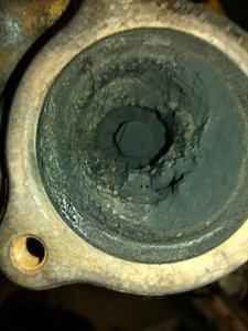

    Снял турбину и сильно удивился как машина ездила ?

    на первом фото логово*ЧУЖИХ* что ли:nod:

    А что заметно:hi:

    как турба вообще?масло ест?люфт большой?катализатор стоит?

    На помойку эту турбу. По-моему крыльчатку покасило.

    Сразу на помойку , люфт маленький крыльчатка в порядке ничего не загнула ,турбина 2011 г , а вот скинул голову поршня телепаются в цилиндре ооочень сильно .

    так она и не загибается,а рассыпается сразу от попадания посторонних предметов.они у всех немного люфтят.блок купи другой в сборе и катай дальше,если криминал большой по двиглу.

    На сколько помню, на моей турбе крыльчатка вплотную прилегает к улитке. И концы острые.
    На этой по фото кажется, что крыльчатку немного съело.

    Крыльчатка какая их в турбине 2 .

    Холодной улитки. В горячей ни черта не видно на фото :D
