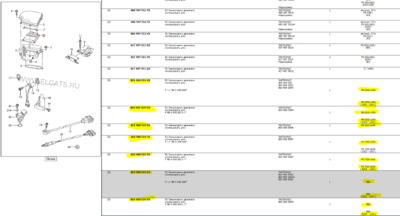

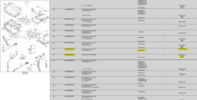

    по кодам ЭБУ также отличаются
    у ASN стоял 8E0909559F, а у BBJ 4F1910559ex
    хотя, ранее, до 2005 года на машинах в прежнем кузове С5 ЭБУ были схожи.
    Можно ли просто взять ЭБУ от ASN и тупо вставить вместо того, что стоял у машины c BBJ?
    разъемы, распиновка совпадают?
    Или надо прошивку делать на существующем 4F1910559ex, чтобы получить 220 л.с.?
    Если так, то можете посоветовать к кому с этим обратиться?
    Заранее благодарю
