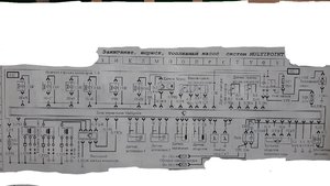

    Вот схема

    Это пародия на схему :facepalm:
    Дарю:

    Больше похоже на газету в сортире.

    Из книги по ремонту ауди 80 фото сделал
