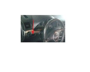

    Кнопку хочу установить на пустую пластиковою заглушку,которая стоит правее основного выключателя света Audi кнопки.jpg .
    Вопрос : есть ли что поприличнее,аккуратнее , тоньше да и желательно чтобы подсвечивался?

    НЕ ВЗДУМА-А-А-А-А-Й!!!!!!!:umnik:
    Товарищи колхозники!! Я конечно понимаю,что вы на комбаины именно такие ставили,только блестящих не было!!!!, но ЭТО АУДИ!!!:ded:
    Существуют же такие организации,как разборки!
    Именно там можно купить выключатель для ДРЛ от Ауди в штатное место и подобрать к ним разъём.
    Я себе ставил от машины 2007 года с 2-мя выключателями ДРЛ и Световой дорожкой. Подобрал к ним разъём, составил схему и .....
    Они зажигаются от сигнала генератора при заведёном двигателе и отпущенном ручном тормозе! через реле естественно!!!!! А масса на управление этим реле идет как раз и от выключателя.
    То есть:
    машину завёл(на ручнике)-не горят
    снял с ручника-горят
    повернул выключатель-не горят(чтобы не создавать "Ёлку" при включеных противотуманках).
    И всё это питается от отдельного плюса из салона,через предохранитель.

    я себе заводскую поставил,вместо заглшки,(надо включил,не надо выключил,чтоб с реле не морочиться)

    Я купил на разборке возле МКАДа (Бусиново в область 600 метров) за 700 рэ.,с машины 2007 года. Разобрал её,прозвонил назначение контактов,вырезал под него разъём.
    Поставил реле. Вход на реле от постоянного плюса,через предохранитель.
    Управлялось реле- "+" от лампы зарядки, "-" от выключателя
    Второе реле параллельно разрывает управление первым при поднятии ручного тормоза. Соответственно оно рвёт любой управляющий провод на первое реле,плюс на управление можно от той же лампы зарядки,а минус соответственно от ручника. Это реле НЗ.
    Провода к лампе зарядки и ручнику лучше подключать через диоды!:ded:
    Минус самих фар - на массу,а плюс из салона от первого реле.
    Выключатель подключал к подсветке и зажиганию,ну и соответственно к массе, как и должно быть в штате.
    Забыл добавить: реле я брал не обычные с колодками,а выпаенное из блока сигнализации!!!

    Это для В6 нет , а для В7 есть и с ДРЛ ,и с регулятором наклона фар, и со световой дорожкой.
    Я думаю новый покупкть нет смысла - я купил 4-х годовалый,он выглядит как новый.:umnik::umnik::umnik:
    Салоны В6 и В7 отличаются только рулём и магнитолой!!!!!!!
