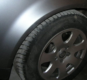

    Уважаемые форумчане, посоветуйте... Уже всю голову сломал, стоит или нет их устанавливать. :confused: Много времени потратив на поиск информации в интернете, в т.ч. и на форуме, но к окончательному решению так и не пришел.

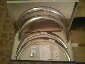

    Зимой при заезде в гараж "притер" переднюю левую арку... :unhappy: В связи с тем, что нужно было оставить машину на долгое время и уехать из города, сражу же немного подкрасил царапины (из них самые глубокие до грунта (см. фото)) с помощью заранее заказанного для подобных ситуаций флакончика с краской. А затем "сгоряча" во избежание будущих подобных притираний заказал себе через инет комплект декоративных накладок на арки под хром с установкой без сверления (см. фото), посчитав тогда это неплохим решением проблемы... Теперь же по прошествии порядочного срока времени, "подостыв", и после того как получил накладки, я стал сомневаться в целесообразности их установки... В частности смущают такие моменты, как "колхозность" их вида, возможность коррозии под ними или ненужные подозрения о бОльших дефектах при будущей продаже автомобиля...*******:namespace prefix = o /><o:p></o:p>

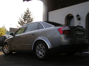

    Как примерно будет выглядеть машина с накладками, попробовал изобразить в Фотошопе (см. фото) :)
    В общем, очень интересует ваше мнение, опыт и рекомендации при установке...

    Эти накладки - исчядья ада. В топку их.
    Былабы е36 клеелбы на неё, а Б6 всётаки не такого уровня махсина, чтобы на неё такие помои вешать.
    НО, если тебе нравиться, то ставь, главное чтобы самому нравилось ;)

    Я бы не ставил.

    ИМХО - не надо из хорошей машины делать ТАЗ.

    Пускай Кетайцы хром всюду вешают . ИМХО колхоз аццкий .

    Жесть нереальная)))Не ставь,не порти машину))

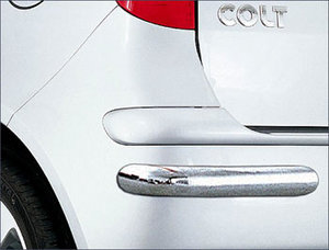

    Да-да, так и надо сделать, ещё накладочки на углы нацепить для полного счастья, тож страдают они часто - зацените :D

    Я искренне готов улыбнуться - но юмора не понял :).

    Тоже была такая мысль покрасить в цвет кузова... В первозданном виде, пожалуй, точно их цеплять не буду :) Но в этом случае больше всего пугает возможность интенсивного развития коррозии под накладками...
    Сейчас на одном немецком сайте нашел тоже вопрос по таким накладкам: автор спрашивал какие ему лучше заказать на его Мерседес, "под сверление" или под крепеж без отверстий в крыльях. Ответ порадовал... "Самый оптимальный вариант - поскорее избавьтесь от своего старого металлолома" :)

    На счёт выкинуть это мудро ))))))))
    Я бы под сверление не брал - это точно навсегда, да и не защитить отверстие - всёравно ржа его "возьмёт".
    Я тоже обдумываю вопрос чтобы не гнило (при использовании внешних накладок), но пока к однозначному выводу не пришёл.
    Была мысль использовать обычный силикон (строительный)
    + в том, что им можно заполнить пустоту - тоесть под арку ничего не будет проникать, потом его легко смыть, он будет держать арку - но неизвестно как он себя поведёт в условиях дорожного гуано.
    Тут конечно надо както "проверять". Я кстати клеил на него боковой поворотник - сейчас заменил (по прошествии 6 мес.) - вроде без проблем, но поворотник выше арки и ему не так достаётся.
    Была мысль по поводу 2-х стороннего скотча от 3м. Однозначно будет держать - но неизучен вопрос "впитываемости" влаги и 100% его придётся счищать/смывать. Насколько это будет трудно, пока тоже не представляю.
    Лично для себя прорабатываю такой вариант: http://audiclub.ru/forum/showthread.php?t=128285
    Декоративная накладка на арку (правда она только внешняя). Ну а чтобы не ржавело - аккуратно сделаю лекало, обработаю арку изнутри (у меня раздуты арки и загнута кромка из за дисков) и по контуру снаружи антигравием прозрачным. И наклею накладку на 2хсторонний скотч. Проблемы "влаги" в данном вопросе будут неважны т.к. будет слой антигравия.
    Единстенный минус - это почти навсегда. Смыть антигравий можно (но очень геморно). Хотя если лекало сделать аккуратным - то прозрачный антигравий будет заметен только вблизи и будет смотреться не шибко колхозно.

    Под накладками образуется коррозия. Колхоз ТАЗовский.

    По поводу силикона под накладки. Немецкий производитель на упаковке от этих накладок как раз просит, чтоб на всех моделях автомобилей выпуска начиная с 88 года их укрепляли с помощью силикона. Интересно почему именно с 88 года? :)
