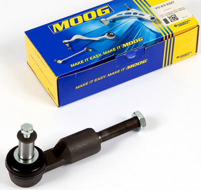

    прошу пояснить.
    Мастер .на ТО(95 000км) .рекомендовал замену Н Р Т.
    Выдал код по вин 4F0498811A.
    Заказал TRW за 1600р.
    http://exist.ru/price.aspx?pcode=4F0498811A
    Но ввиду того ,что срочно надо ехать далеко , посоветовали побыстрее купить в магазине.
    КУпил сразу 2 Н Р Т - MOOG .
    Консультант сказал ,что это тоже самое- просто тяга толще - и что они взаимозаменяемы.
    Вот такой я купил. Ценник отличается от TRW на 50%
    А вот такой НАВЕРНОЕ должен быть.
    Вопрос.
    Правильная ли это тяга?
    Пугает цена - 900р. Лемфордер вообще 2500 стоит.
    Кто нить ставил эти MOOG ?
    Не будет ли мешать это утолщение ?
    Для чего тогда новые модели делают тонкими?

    Тебе нужен тот что на верхнем фото, у этого наконечника, где утолщение, штырь с резьбой залит резиной к самому наконечнику, а на нижнем это одно целое, таким наконечником можно рейку повредить!

    Бред вроде написали. Насколько я знаю на аудях ставились и те, и другие. Тот, что с утолщением, и правда с резиновым демпфером, гасит маленько удары. Такие ставились в большинство подвесок. Тот, что без утолщения идет вроде как на "спорт" подвески. Резинки демпфирующей нет=> острее руль, четче управление, но больше "отдает" в руль.
    Так что рейку повредить- это сильно сказано). В принципе эти железки взаимозаменяемы, то есть координально вы ничего не сломаете и не повредите, заменив одно на другое. А по ощущениям рулежки и комфорта эт уж вам решать.

    Игорь, верхний с утолщением служит как-бы небольшим амортизатором при попадании в ямы и колдобины и соответственно удары не так резко передаются на рулевые тяги,рейку и т.д. Как написал человек выше, утолщение залито резиной и нет жесткой связи между наконечником и резьбой наконечника. Хотя были случаи что резина поднашивалась в наконечнике и появлялся мелкий неприятный стук.

    *С наконечниками тяг отдельная история: у меня стояли с завода наконечники с резиновыми демпферами между резьбовой частью и приливом с чашкой шарового пальца (похоже, что такие: Moog VO-ES-8227), но до замены я этого не знал и купил без демпферов (Moog AU-ES-3839), поэтому перед покупкой следует выяснить какие именно наконечники установлены и тогда уже принимать решение. *

    Забрал машинку с ТО. Установили MOOG VO-ES- 8227.Сделали разв-сход.
    Прокатился. Никаких новых ощущений нет.
    Как то руль на 5% острее стал чувствоваться . И все.
    самое интересное.
    В описании . MOOG VO-ES- 8227 устанавливается на А6 (4B С5).
    Я так понял - устаревшая ,но взаимозаменяемая моделька.
    По каталогу MOOG видно что мне была нужна AU-ES-3839

    Тоже заказал Лемфердер 2586301-2980 руб за пару,аналог4F0498811 с резиновым демпфером,смутило что сейчас стоят именно без демпфера.Но пока не люфтят,менять не буду.

    Как я понял можно ставить и с демфером 2586301 и без демфера 2597201

    Брал Meyle 116 020 0008/HD. Диаметр обоймы под палец больше оригинального. Прошли 30 т.км., на одном появился большой люфт.
