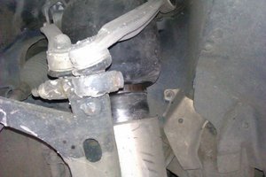

  3. Дж.Марат
    Дж.Марат Участник форума
    20 июн 2010
    138
    Allroad2.7TBEL 03г
    Я в свое время смирился с этим. В день по два раза натягивал направлявший на баллон. НО у меня на тот момент травил задний левый баллон, оттого и слёт с места направляйки. Слетев он у меня держался на пыльнике до привода не доставал к счастью...:nod:

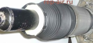

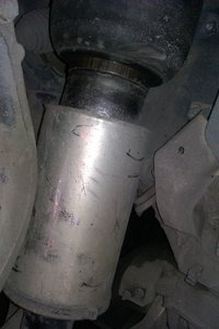

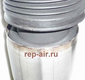

  7. Друг из Москвы
    Друг из Москвы Заблокирован
    25 дек 2012
    382
    АУДИ 2.5
    Вот направляющие каторые не спадут никогда. Закреплены по принципу как на табуреге и Q7.

  8. Друг из Москвы
    25 дек 2012
    382
    АУДИ 2.5
    Нержа 2мм.
    Посмотреть вложение 330138 Посмотреть вложение 330139
    Посмотреть вложение 330140 Посмотреть вложение 330141

  10. Друг из Москвы
    25 дек 2012
    382
    АУДИ 2.5
    На фотке написано кто делает. Смотри внимательнее:hi:
