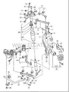

    Коллеги, имею проблему. Штатно на авто стоят рычаги (21) 4Z7407694C и 4Z7407693С, соответственно справа и слева. Поворотный кулак (12) справа 4Z7407258F, слева 257F соответственно. (железный кулак). Elcats говорит, что с таким кулаком надо использовать рычаг С.

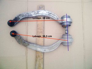

    Но, есть у меня пара С и D. Они разные по длине.Не знаю кто производитель.
    Если поставить рычаг D вместо С, то колесо стоит в колесной нише на 2 см. смещенным назад.
    Теперь вопросы:
    1. Если заменить оба рычага, левый и правый на D, реально ли будет настроить схождение, пусть они оба короче на полтора см?
    2. Может быть у меня какой то неправильный рычаг D? Кто нибудь может измерить размер Ld, на рычаге JTC1043 к примеру? Или ином?
    3. Только замена кулака на другой позволит решить проблему и использовать рычаги D?
    Спасибо за ответ.

    Такая разница как у вас на картинке больше напоминает разницу в рычагах от обычной А6 и Аллрода, врядли внутри линейки Аллрода могла быть такая разница.
