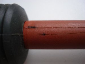

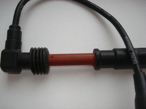

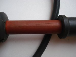

    У самого подтраивает , причем непериодически, а так, как бы случайно. Тоже почти все сделал: свечи новые, форсы промыты, давление бенза 3.5 на ХХ. Остались ВВ провода с наконечниками. Мерил сопротивление проводов так: т.к. на одну катушку идут 2 ВВ провода, то не снимая проводов, прозвонил между наконечником 1 и 4 цилиндра, и 2 и 3 цилиндром. Сопротивление оказалось в районе 10-12кОм. Причем одинаково на обоих катушках.
    Т.Е. звонилось так: наконечник1-провод-обмотка катушки-провод-наконечник4.
    Думаю что все-таки придется менять ВВ и наконечники. Да, еще утром вытаскиваю наконечники 1 и 2-го цилиндра, а они на концах в мелких каплях, то ли воды, то ли масла.
  11. Sup76
    Sup76 Завсегдатай
    27 янв 2009
    561
    A4/B5 1.8 ADR 98г.
    Вобщем поменял наконечники и ВВ провода - все 4. Редкие подергивания пропали. Раньше если на оборотах втопить в пол педальку, то иногда в момент набора скорости движок как бы носом клевал чтоли. Кратковременные пропуски зажигания. Щас проверил - ляпота, набирает скорость стабильно, ни одного сбоя. На старых наконечника обнаружил деффект. И чего я раньше не посмотрел? На первом только трещина, а вот на втором и трещина и 2 отверстия, причем обгоревшие, похоже через них и хреначила иногда искра.
    Цена вопроса, а точнее цена запчастей - 3000руб.
