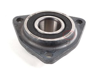

    только замена на оригинал-неоригинал разницы нет будет одно и тоже.
    он там своеобразный .
    http://d9.wikimart.ru/7e/7f/570a7e57-96e6-4c51-ac2b-697e7f502701.jpeg

    FAG - 568350C (568350C.H75AA) - как альтернатива оригиналу - думаю имеет право на жизнь...:)

    на вискомуфту как в оригинале так и не в оригинале будет ФАГ

    Бывает ещё:
    HK AUTOTEILE - 568350C

    ты держал его в руках? и маркировка на нем HK AUTOTEILE ?
  10. 71229786
    71229786 Партнеры АК
    10 май 2006
    5.752
    Audi Q5 II 2.0 TFSI quattro 2021
    ага.
    http://www.millionzapchastey.com.ua/category/fag/
    угадай,что будет в коробочке?

    Если честно, мне глубоко всё-равно, что там будет лежать в коробочке, я просто предоставил данные для покупки/заказа артикул и бренд, т.к. номера одинаковые у FAG и HK...:)
