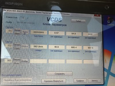

    Такие вот параметры в группах
    3.0tdi 171kw 2007г.

    У тебя скорее датчик положения распредвала немного чудит.

    Почему так думаешь? Снимали голову, так мастер щас голову крутит нормально ли все установил, по параметрам неособо видит... Заводиться стала хуже

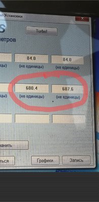

    Разница между этими значениями 70 градусов,и в теории другой быть не может.заводской проем на распредвале который импульсы на датчик посылает 70 градусов

    Понял... А все остальное в норме? Может поэтому хуже заводится?
