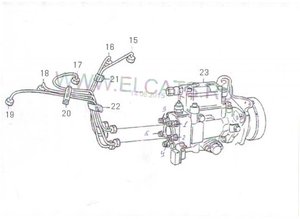

    НУЖНА помощь с подключением тубкок от форсунок на ТНВД. От капиталил мотор но в общей суматохе забыл как подсоединялись трубки на фото они с 15 до 19.

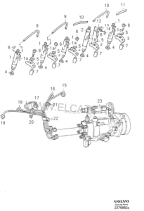

    Посмотрел только что на машине:
    Первый от радиатора.
    Или: 19 - 1-й, 18- 2-й, 17 - 3-й, 16 - 4-й, 15 - 5-й.
