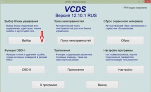

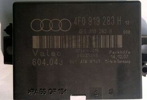

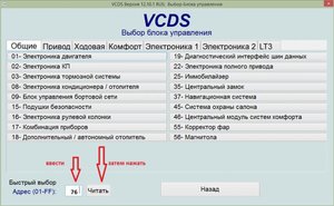

    У меня есть парктроники , выводиться графически. Где по VAG-COM посмотреть какой у меня блок стоит, или как понять ?
  11. Fisheer
    Fisheer Участник форума
    27 фев 2014
    313
    А6/С6 3.2Q 08г.)
    Адрес 76: Парковочный ассистент Label: 4Fx-910-283.lbl
    Контроллер SW: 4F0 910 283 H HW: 4F0 919 283 H
    Компонент: Parkhilfe 8-Kan H12 0080
    Ревизия: 00H12000 Серийный номер: 06340734704415
    Кодирование: 0221006
    Мастерская #: WSC 12345 123 12345
    VCID: 29538C00806B0656FFF
    Неисправности не найдены.
    На начальном экране ВАГкома или ВКДСа
      67,6 КБ
      60
      95,2 КБ
      77

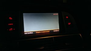

    Кстати перекодировал я на цифру 3 и Оо кодировка принята !!! Включая заднию изменения увидел в виде ряби на экране!!! Как теперь Туда подать сигнал с камеры ??

    А Рядом с изображением у меня будет маленький графический парктроник ?

    да будет, в настройках вроде должно быть.
    Изображение чтобы подать надо релюху колхозить на видео либо блок камеры оригинальный ставить. У меня стоит неоригинальная камера и колхоз с релюхой, если интересно отпишусь как сделано.

    Так если камера стоит, раз рябь на экране то надо её калибровать, может она в землю смотрит.
