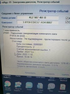

    Всем доброго времени суток.
    Решил сегодня почитать машинку Васей и нашел ошибку по эбу двигателем. Фото прикреплю.
    В последнее время заметил совсем легкую вибрацию на руле на хх,а также вибрацию на переднем подлокотнике и на оборотах чуть выше 800,типо прогревочные вибрация это ощущается еще и пятой точкой:rollingeyes:.
    Раньше этого не замечал.

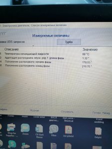

    Ошибка связанная с механизмом газораспределения и я решил посмотреть фазы темже васей. Фотку прикрелю.
    Кто что скажет по данным фаз?
    Audi A6 c7 3.0tdi quattro CRTD 2016

    коррекцию фаз ГРМ нужно смотреть на полностью прогретом моторе. Таким образом можно определить жива ли цепь. 1,5 градуса на прогретом моторе это норма

    В целом на мой взгляд симптомы нестабильного хх на холодную это скорее работа заслонки ЕГР, неисправность МАФ сенсора или подсос воздуха где-то. Ошибка это может быть параллельная история
