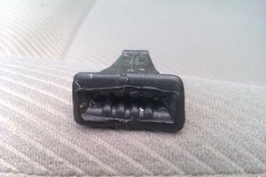

    Нашёл под ногами водителя. Сразу оговорюсь, что это не антенна.
    Кто нибудь знает что это?

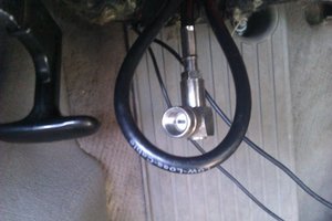

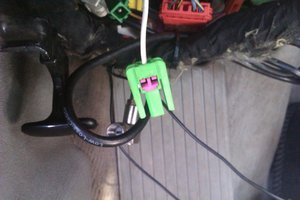

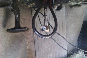

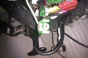

    Вопрос номер два. Находится там же. от чего этот разъём?

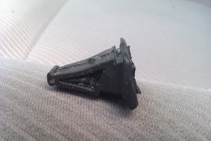

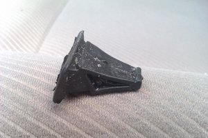

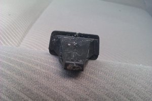

    И в конце хотелось бы узнать. откуда эта резиновая деталька?
    Вывалилась когда я снимал полку над педалями.

    скорее всего это нештатный провод.
    а почему не антенна? машина оборудована штатной антеной?

    Это возможно разьём антенны телефона .у меня такой же под задней сидушкой ,антенна короткая в крыше сзади врезана ,резиновый причандал гдето раньше видел , не торпеда случаем в кузов через него вставляется или какой другой пластик. на втором фото ответная часть этого разьма вроде видно ?

    в первой сообщуге - кабель GSM телефона или от радиостанции ( возможно от штатной антены, но переобжат под нестандартный разьем, хотя это очень сомнительно - разьем кучерявый для ВЧ). во второй - очень похоже на разьем питания усилителя/коммутатора Motorola. (тоже не штатный) А вообще это все надо искать и вызванивать - может получится использовать :nod: . Лишние (нештатные) провода еще ни к чему хорошему не приводили....
    в третьей - какая то резинка :) :) :) :)
  7. rvd
    rvd Участник форума
    3 мар 2006
    303
    Audi 80 B4 ABK МКПП 94г
    Эти резинки одеваются на "уши" штатных динамиков в торпеде. Другими словами это крепления динамиков в торпеде.

    Да. Антенна штатная и находится на крыше. И провода к ней идут штатные.

    Да, просто тот что без ответной части схоткать не удалось, он очень глубоко. Поэтому отсоеденил тот что ближе был и сфоткал.

    просто там на первой фото разьем FME с переходником..... больно круто для магнитолы :shock: хотя, если все по-уму делать, то сделал бы также :nod:

    Оказывается в машине действительно был телефон и это то, то от него осталось.
    А никто не подскажет что надо найти на разборке для восстановления функционала?

    Тоже нашел под панелью второй антенный кабель, но штекер обрезан. Не думаю, что у меня раньше стоял телефон, т.к. комплектация скромная. Скорее всего от рации, возможно бывшее такси.

    Не, скорее от штатной антенны, которая в заднем стекле на рубашке обогрева...

    Вопрос №2 - обогрев зеркал. Соедени разъём с ответным(на фотке он виден, такого же цвета) и должно заработать, если кнопка правильная.
  18. shurhend
    shurhend Участник форума
    11 мар 2006
    442
    Audi 80 B4, 2.0
    поддержу, так и есть
