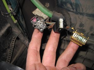

    Здравствуйте уважаемые! Приобрел недавно себе в4 1994г авк, с отсутствуюшем насосом ЦЗ, там в правом боку есть 3 фишки.какая из них от него или они все для насоса, а то с подбором насоса проблемы возникают,смотрел от др. моделей там одна фишка.

    это от а4 в5

    Спасибо за фото! значит всётаки 3 фишки. у нас его , чтот трудно найти,есть от сотак там одина фишка.Зачем там так мого проводов,чем они управляют?

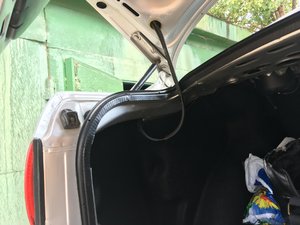

    Похоже провода контактов личинки где-то на корпус в гофре двери перетерты. Если насос жужжит, значит либо открытие, либо закрытие. В моем случае, перетерлись провода на крышке багажника и пару раз было такое, что ключи в машине, а при открытии/закрытии крышки багажника машина запиралась.

    И я так попадал ) с работающим двигателем , ключами в замке зажигания и закрытыми дверьми .. Коротнул провод в жгуте крышки багажника - насос сработал на запирание ..
    Минут сорок потребовалось чтобы сгонять на такси домой , за доп.брелком )
    Сразу же переделал шлейф крышки багажника .
    Теперь никогда ничего там не переломиться .
