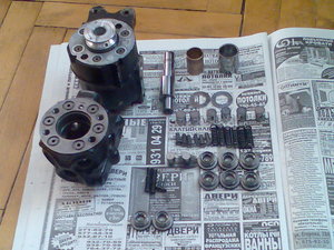

    Вот и все что из себя данный девайс представляет.
    Сейчас с машины будет снят текущий и разобран в такое же состояние.
    Цель из двух собрать один работающий более менее.
    Подбор плунжерных пар, новые уплотнители, сальник и все такое.
    Потому как вот ЭТОТ не качает (правда был загажен внутри лентой ФУМ:eek:) и плужер один не очень ходит.
    Ща бум собирать из двух один
    Кста у этого вал не фонтан (на работающем лучше=) )

    Вообщем собрал из двух один.
    Впринципе я непонимаю за что там можно брать такие сумашедшие деньги за новый....
    Все очень просто. 8 плунжерных пар.
    Да у каких-то износ больше у каких-то меньше....
    Вообщем подобрал плунжерные пары так, чтобы поршеньки ходили немного с натягом... В исходном варианте они просто выпадали из своих цилиндров...
    Все собрал... Теперь шкив насоса крутится с явным сопротивлением, но не клинит вообщем видимо как надо.
    Залил его жижей... покрутил - из подающего канала на рейку жижа аж вылетает...
    Завтра посмотрим как это все хозяйство будет пахать на машине...
    Есть смутное представление, что такое восстановленый насос типа Delco Remi и ему подобных...
    Задняя часть насоса вечная... Основная тема в поршневой части насоса... А восстановление видимо заключается в тупом восстановлении плунжерных пар + новые уплотнители и сальник + покраска в черный цвет...
    Завтра поставлю и отпишусь что да как.
    Делал все потому что достал совсем насос - обосрал пол мотора и еще и снизу все с жиже(на ходу разбрызгивает)
    Да и потому что готов прикупить восстановленный потому что так ездить больше нельзя... руль тугой(давление на накачивает(мало)) да еще и ссыт.
    Вобщем вот.

    Вообщем поставил на машину и о чудо... он стал качать, перестал пенить жижу и самое главное НЕ ТЕЧЕТ.
    Руль стал мягче(не скажу чтоб уж совсем легкий). Но главное что теперь лампа нижкого давления в тормозах не загорается при нажатии на педаль тормоза (раньше при первом нажатии загоралась и не тухла потом). Груша исправная.
    Теперь при работающем моторе она загорается только при 10-15 эффективных качках педали тормоза почти типа как в "юз". И после этого секунд через 5 гаснет.
    Так что вообщем вроде что-то получилось. Посмотри на долго ли хватит сего чуда-конструктора.
    Зато 6к рублей можно пока попридержать=)))
    Всемс удачи
