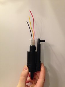

    Всем здравствуйте, нужен совет по следующему вопросу:
    - стоит в бачке с омывайкой обычный насос без датчика уровня омывайки, разъем к нему приляпан какой то неродной, все на скрутках. Отверстие для датчика заглушено.
    - заказал новый насос омывателя с датчиком уровня омывайки, к нему заказал оба резиновых уплотнения (и под насос и под датчик).
    - вопрос встал в штекере - на этот насос идет круглый трехконтактный штекер. Из насоса торчит три круглых папы.
    Нашел номер этого штекера 443 971 920 - но стоит он дороже насоса - 1209 р.
    Посоветуйте как красиво из ситуации выйти м.б. кто аналоги знает подешевле, или от чего то подходит, или есть способ какого то не страшного колхоза.
    Заранее благодарю за совет.

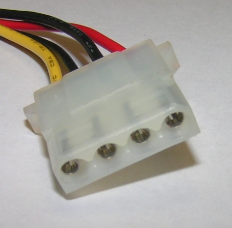

    1. На разборках искать.
    2. К передним тормозным колодкам с датчиком износа приходят провода вроде как с таким же штекером (используются два контакта). Если датчики износа не задействованы и имеются провода к ним, то можно взять оттуда.
    3. Приколхозить контакты из разъема Molex. Тут варианты: либо напрямую, либо через еще один любой 3-контактный разъем.

    1. На разборках всегда сталкивался с тем что они отвечают мол не держим ни проводку ни штекера - жгут все и на цветмет сдают - странные люди.
    2. Датчики на колодках задействованы - не получится.
    3. Интересный вариант, в интернете посмотрел - вроде круглые контакты, должны подойти. Вставлю их и поксиполом залью - должно все герметично получиться.

    Подойдут, это точно. Я именно их использовал, когда с таким насосом на столе игрался. Чуть по диаметру меньше, но немного разжать и нормально, контакт хороший.

    Нет я из поксипола хочу как раз съемный штекер сделать, чтоб не нужно было еще один разъем колхозить - т.е. подобрать какую то трубочку подходящего диаметра, поставить контакты и залить поксиполом. Когда он застынет трубочку удалить, отщлифовать.
    Либо как вариант использовать подходящую пластмассовую трубочку просверлив там три отверстия и вставив (вклеив) туда пины.
    Пины кстати я уже нашел - айтишники отдали умерший блок питания. Если все нормально на моторчике прокатит - то же самое и на разъемах на противотуманки сделаю - там вся разница что не три а два контакта.

    Не, я этот... адепт противодействия колхозу :) Ну т.е. не совсем против - когда выбора нет как сейчас, но хочется чтоб все было близко к оригиналу. Хотя согласен - поксипол это перебор. Завтра заберу насос и буду у детей в игрушках рыться, искать подходящего диаметра пластмассовую палочку, чтоб она плотно входила в разъем. Далее сверлом под диаметр пина просверлю три отверстия и в них на клей-герметик вклею пины. Т.е. в идеале должен получиться похожий на оригинальный штекер.

    По совету око-63 нашел умерший блок питания к компьютеру, вынул три круглых пина, чуток расширил их, вставил в насос, сверху одел треть корпуса шприца на 5мл. и внутрь залил клей из термопистолета - получился своеобразный штекер. Сидит плотно, контакт хороший. Подключил, все работает, при пустом бачке предупреждение на БК выдает.
    То же самое с противотуманками планирую сделать - там такие же штекера, только с двумя пинами.
    Всем спасибо за советы.
