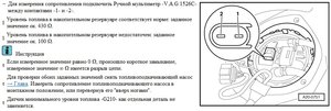

    В баке есть датчик минимального уровня. Нужен он для того, чтобы выключить вовремя тнвд и не завоздушить его. Расположен он в заборном стакане. В ELSA подробно описано как его проверить.
