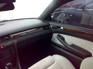

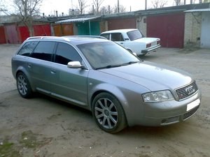

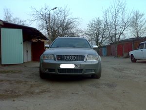

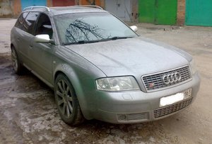

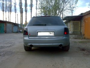

    Добрый день! Предложили S6 в Ростове на Дону. Ехать далеко.
    По фотографиям имеются замечания по шильдикам s6 и выхлопные трубы на мой взгляд короче, чем у других аналогичных машин. Какие еще могут быть замечания?
    Заранее благодарен за помощь!

    Ща придут профи посмотрят. А вообще фото подкапотного пространства тогда уж. У меня в этом кузове эсок не было и неужели на эски стали ставить черные приборы, а не белые.

    что можно сказать точно, что по аркам передним это 4.2, а вот S-ка или нет, надо уже повнимательнее на все смотреть.

    С приборкой все ок))

    Жаль, беленькие были клевые ))

    так и руль вроде не эсочный

    внешне все атрибуты соответствуют. чтоб точно проверить надо всего лишь узнать код двигателя и проверить по ЕТКА эсочный он или нет.
    ну а по внешности еще можно фотку порогов при открытых дверях попросить - накладка S6 должна присутствовать.

    ЗЫ на решетке передней шильд прилеплен для задней двери...зачем то. спереди оригинальный - мельче.

    зеркала, приборка, сиденья, потолок, решетки - эсочные. код двигателя посмотреть - все сразу станет ясно. руль такой как опция и на рс6 шел.

    У Эски перед радиатором стоит доп. электро вентилятор.
