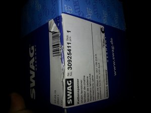

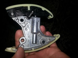

    Дорогие форумчане! Спешу сообщить, что для 3.0 tdi asb верхний правый натяжитель цепи можно брать по swag! Это оригинал, который ставится на конвеер. Под ним и продается ваг. Под затертыми областями скрывается значок ауди и т.д. потому, что свагу запрещено продавать эту деталь с ними под своим брендом. Номер, выбитый на натяжителе, совпадает с оригиналом.

    Грм-механизм находится со стороны коробки и его обслуживание стоит больших вливаний. Но верхние натяжители можно заменить без съема коробки. Чтобы добраться до левого натяжителя, необходимо снять бачок с антифризом (убрать его в сторону), снять вакуумный насос, ну и все остальное, что будет мешать:).
    Для правого натяжителя надо снять топл. Фильтр с кронштейном, воздушный фильтр с коробом, дальше также как и с левым. Крышки грм сидят наполовину на прокладке, наполовину на герметике (надо их купить с натяжителями). Далее снимаете эти крышки и натяжители предстанут во всех красе:nod:
    Они прикручены на 3 торксах, но сначала их надо "взвести" (сжать руками и вставить сверло под 3мм). Аккуратно снимаете, чтобы цепь не перескочила на звездах. Далее ставите новый и все в обратном порядке ( прокладку крышки заменить и нанести герметик на "голый" участок крышки).
    Как себя проявляет натяжитель цепи: на холодную запуск сопровождается цокотом длительностью в секунду - полторы.
    Знакомый с ауди-центра говорит, что цепи на моем моторе (asb) не тянутся, а верхний правый натяжитель имеет конструктивный недостаток (недоработку производителя). Я очень долго его рассматривал и наверное понял в чем эта недоработка. У него шток движется вниз, т.е. напорное отверстие находится сверху. А значит масло в нем обновляется очень медленно, на выкл моторе масло с натяжитпля все слится не может.
    Если я не а
    прав, то не пинайте, а объясните, что и как.

    Стрекот слышен только при запуске, потому что масло не успевает мгновенно влезть в напорную магистраль натяжителя и распереть цепь. Но в натяжителе есть пружина, которая распирает цепь в состоянии покоя. Но современем ее упругость теряется.
    Специнструмент если есть, то хорошо, но у меня его не было. Главное, недопустить перескока цепи по звездам ( вот тогда понадобится специнструмент)
