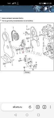

    Здравствуйте, подскажите пожалуйста чем заменить натяжитель 054 109 479 ? Номер 4 на картинке. Мой уже давно не работает, заказал б/у, но он тоже мертвый - шток стоит на месте при нагреве, хотя должен немного вылезти. Скорей всего старые уже все не рабочие. Новых нет в продаже, в основном только одни ролики, у меня их и так 2 шт , роликов уже. Единственное что нашел Patron PT11050, но фото нет в онлайн магазинах, в интернете попадаются фото по этому артикулу противоречивые, где то на фото он в сборе, где то только ролик. Мне хотя бы сам натяжитель без ролика найти рабочий ...

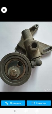

    Да, жесть какая то конечно с ценами. Практически не найти новых уже нигде за вменяемые деньги. Нашел на авито один единственный новый INA 531 0753 20, но он давно лежит у продавца, судя по всему дата выпуска 2007 год, т.к. на маркировке где стрелочка, в середине 07 цифра. За 2500 р. он мне его продал, жду пока посылку, буду надеяться что он рабочий.

    Да, при нагреве двигателя, из за расширения металла, ремень немного натягивается и в итоге, если натяжитель не рабочий, он начинает подвывать от перенапряжения, что сокращает срок службы как ремня так и подшипников. А эта приблуда, от нагрева компенсирует натяжение ремня путем вытягивания штока - т.е. ослабляет натяжку. По идее можно с не рабочим ездить, как я и делал предыдущие 5 лет. Только я разбирал и ослаблял на горячую ремень, чтобы он не подвывал. Но опять же на холодную, он немного слабее стает. Обычно сначала прогревал, потом ехал и у меня это ни на что не влияло. Вообще, на с3 кузове на таком же двигателе нет натяжителя, просто ролик ставится, как на "девятке". А на с4 уже поставили его, видимо чтобы увеличить ресурс ремня. Я просто решил сделать все по фэншую при замене ГРМ, вот и задался поисками. Не нашел бы, так и сделал, как до этого.

    Кстати, если кому надо, прямо сейчас на авито он продает еще один новый натяжитель INA 531 0753 20. Похоже у него старые запасы, несколько штук было. Он сказал что свой магазин запчастей у него. Сегодня свой получил, он действительно новый. Проверил в горячей воде в ведре, шток как положено удлиняется, все работает. Просто в поиске на авито забейте 531075320. Но цену поднял он до 3500 р. Это все равно копейки, если учитывать сколько они теперь стоят и новых практически не найти. Причем он в сборе с роликом SKF, один он дороже стоит.
