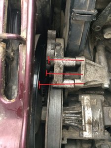

    Ауди 100. С4. Объем 2.3
    Ауди 100. С4. 2,3 без климата
    Натяжитель ремня генератора.
    Подскажите. При замене ремня генератора на новый, каким образом можно натянуть на этот новый ремень сам натяжитель который крепиться тремя болтами. Проблема заключается в том, что не получается поймать на все три болта сам натяжитель. Расстояние от отверстий до болтов где-то 10мм как его натянуть. Какой у него натяжной ход или как там его отжать

    Прикручиваешь натяжитель на три болта без ремня, потом на выступ одеваешь рожковый ключ на 17, отводишь натяжитель и одеваешь ремень.

    потом на выступ одеваешь рожковый ключ на 17. Что за выступ. Там же натяжитель и он же будет прикручен т.е. мертво стоять

    Там усилие большое пружины в этом натяжителе?
