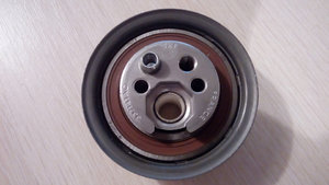

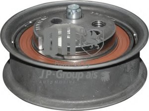

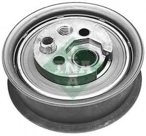

    Никогда не видел такой вид ролика , в металлической обойме и с практически открытым подшипником ..
    Всегда были в пластике , по бокам закрытые наполовину .
    Интересен номер подшипника , для замены

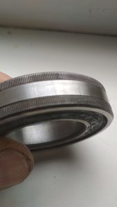

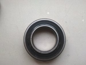

    Продолжаем разбираться в подшипниках ролика ГРМ )
    итак , вот тут четко виден подшипник ролика в металлическом корпусе :
    Видны " номера " , но гугл о таком ничего не знает ..
    Еще был выпрессован подшипник с из пластикового корпуса ( который более распространен )
    Так же видны надписи на нем , но не гуглится ничего )
    Подшипник имеет ребра по внешней обойме , такого я никогда не видал

    • Подбери подшипник по размеру, а токарь тебе сделает накатку.

    Скорее всего, так и появлялись "уникальные" подшипники, накаткой обычного.

    Этот подшипник , был извлечён из оригинального ролика INA , на самом подшипнике надпись SKF . Подшипник в пластиковом корпусе ) в голову не приходит , как его можно запрессовать повторно , не сломав целостность корпуса .
