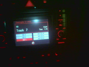

  16. Kil
    Kil Участник форума
    25 мар 2004
    229
    LC200
    ты такой имел ввиду ??
    ты про такой говорил или нет !??:)
  17. Kil

  18. TSergA
    TSergA Guest
    Оно самое!
    Извини, что не отвечал, бываю здесь не каждый день. То, что на картинке - это оно и есть, но навигация для аудей еще отличается и по начинке, бывает типы "A", "B", "C" и "D". Диски для всех одинаковые, - тип "С" или "Non DX". Вариант "D" еще дополнительно может работать и с дисками серии "DX".
