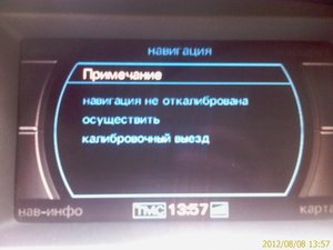

    Помогите реанимировать навигатор. Спутников 0 , просит калибровочный выезд, катался с этой надписью нет реакции.

    Так диагностику еще никто не отменял. Может район с недоступным gps.

    :nod: Центр города, небо девственно чистое, другой нави до 7 спутников цепляет. Двигаюсь к шнурку, пока свой не приобрел.

    нет, в антене навигатора кз надо вскрывать потолок. не добрался

    Да, кз где то в плавнике, телефон иногда плохо берет ошибка та же

    У меня сарай, и гораздо проще добраться до антенны. Добрался...
    Всему виной маленькая трещинка прям в плавнике.
    Ну и в результате всё в овне и окислах.
    Я плату-то отмыл-восстановил, но блин, как назло сломал штырёк в "папе" разъёме...
    Пока ломаю голову че делать :)
