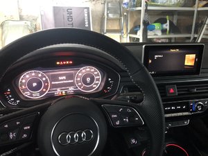

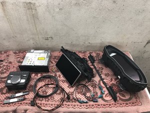

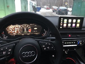

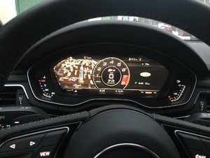

    Машина ауди а5 б9 2.0 кваттро 17 года. Ситуация в следующем, недавно в авто была установлена родная система навигации миб2 hi вместе с электронной приборкой виртуал кокпит. Приборка новая, нави бу с авто 2017 года. С установкой проблем не возникло, все на своих местах, вся комутация оригинальная без каких либо нюансов. После инстала поехал на снятие защит и кодировки. Все получилось, выставили пробег на приборке, закодировали голову и приборку. Все прошло ок!
    Обрадовался, уехал. Но далее заметил косяк.
    При безупречной работе всех систем на пищалках имеется очень тихий посторонний шум, что-то типо наводок. Треск и щелчки, отчетливо слышны на всех режимах головы, при включённой громкости особенно незаметные, но при уровне ноль или разговоре по телефону через Блютус или карплей явные! Начал выяснять, после отключения почти всех проводов от головы ничего не изменилось, грешил на лвдс к кокпиту или антенны лте.
    Определенно наводки внутри головы и как оказалось исходят по большей части от встроенного в голову ЖЕСТКОГО ДИСКА!!! То есть на разных режимах с разной загрузкой диска, частота щелчков разная, из пищалок идёт натуральный специфичный звук работы диска, все наверняка знают его.
    И вот теперь думаю гадаю куда копать и в чем проблема, программная или в железе.
    Решения видится мне два, либо добивать кодировки либо чинить голову...
    Забыл упомянуть про звук в авто, стоит родная система саунд систем, с 10 колонками, усилитель в голове. А бывает на эту голову ещё музыкаБэнг, там уже усилитель в багажнике и сигнал идёт к нему по оптике.
    Кодировки головы как раз брали с такой машины с бэнгом и потом правили под мою комплектацию. Может и правда кодировки и что-то не доделали по этой части??? Но ведь все же работает помимо шума этого!!!(((
    Также есть нюансы с наводками, очень тихий шум имеется также и при перемещениях по меню головы, каждое перемещение по строкам меню сопровождается чуть слышным кратковременным шумом. И при перезагрузке системы, выключается она с характерным щелчком из колонок...(но возможно так должно быть)
    Нахожусь в глубокой печали, непонятно что делать и с чего начать поиски причины...
    Может кто-то сталкивался с подобным???
