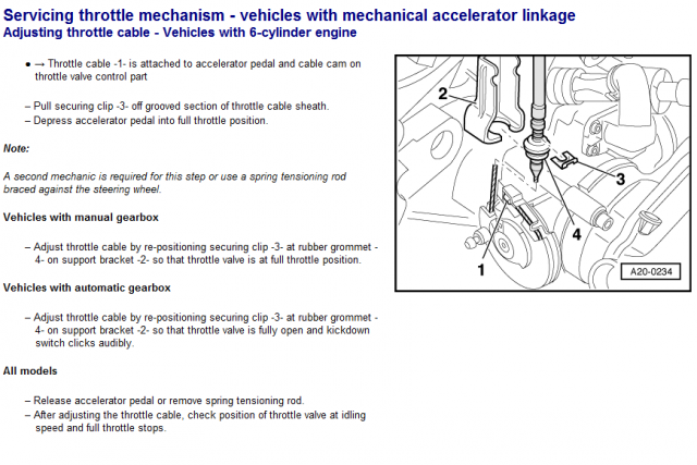

    проверить установку тросика

    и еще мне кажется что у вас нет никакой адаптации кроме натягивания тросика

    Трос привода не натянут, есть неебольшая слабина - все как в букваре.
