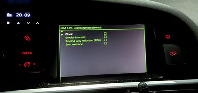

    Добрый вечер!Проблема следующего характера,обновил мми до версии 924 (Последняя)и накатил карты последние 29,слетело время и в меню когда заходишь на вкладку время не активны все пункты кроме двух последних 24\am\pm и соответсвенно дд\мм\гг,остальные не активны и время установить нельзя.Может оно как то должно устанавливаться по gps?активировал карты скриптом но почему то в васе ругается на то что нет кода активации и неправильное время.что может быть?

    это вероятно не поможет и нужно переустановить по, но попробуйте сначала, отключите часы из зеленого меню, перезагрузите, включите снова и перезагрузите.

    Все,проблема решена,в зеленке нужно было убрать один пункт с часов в меню где все пункты были не активны

    При переходе с 2G на 3G+ тоже время на дисплее MMI не показывало. Убрал одну галку и всё норм
