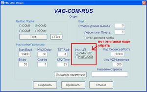

два варианта: 1. в настройках порта поставьте latency timer - 12 2. второй в настройках самой проги уберите две галки с пунктов "использовать ЦП 1281 кажется, как то так написано.
