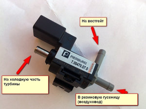

    Такая проблемка, снял логи, турбина дует 0.3-0.4 , клапан n75 Открывается всего на 10%, постоянно висит ошибка по передуву p1557
    Клапан n75 стоит от tfsi новый, подключил как на картинке, клапан n249 тоже новый, все шланги, патрубки, все что связано со впуском все проверил, по виду все целое, единственно на заведенном двигателе слышно будто шипит змея в районе грибка вкг.

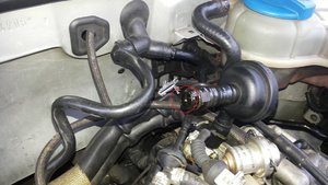

    Сегодня был на дымогенераторе, все герметично, давление держит, единственное с грибка вкг шел дым, должно ли так быть?

    Откуда? Через отверстие в корпусе над мембраной? Нет, не должно.

    Да именно оттуда, может ли из-за этого ошибка по наддуву?

    Вот отсюда

    Не совсем то, что я имел ввиду...) Конечно же при опрессовке дым в картер попадать не должен. С другой стороны, если клапан пропускает совсем немного, то ничего страшного нет. И ошибок по наддуву из-за это уж точно не будет.

    Уже все перепробовал, даже поменял шланги местами, т.е металлический отвод клапана н75 подключил к вкг и турбина дунула 1.5 избытка, выскочила ошибка по максимальному давлению естественно после этого подключил как первый раз и опять 0.3-0.4 дует и все...
