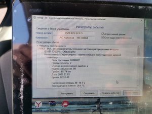

    проблема в том что при включенном климате не дует из двух центральных дефлекторов. При этом боковые работают на ура, обдув лобового также работает. Вася диагност показывает следующую ошибку:
    328963 - Исп. электродвигатель передней заслонки распределения воздуха
    В1091 13[008] - обрыв цепи
    Скрин ошибки прекрепляю.
    Центральные дефлекторы точно открыты.
    Подскажите, какие мои действия? это электромотор заслонки под замену?

    Когда у меня периодически вообще не включался обдув поехал на диагностику к официалам в ауди центр сити, где путём удаления нескольких ошибок удалось навсегда избавиться от этих глюков. До этого подключал комп и ничего не удавалось. Не всегда одно и тоже читается. Как вариант посмотреть что скажет другое диагностические обследование
