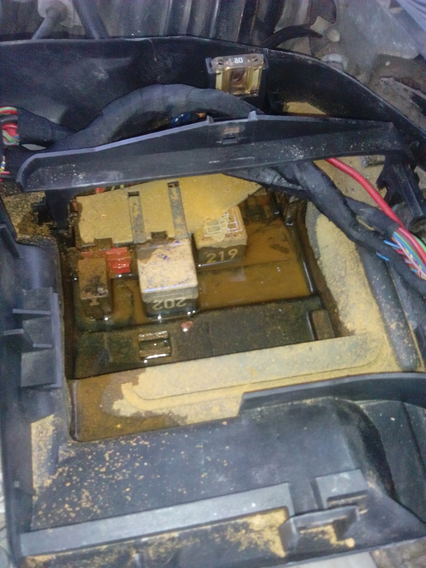

  9. sanya-1
    sanya-1 Старожил
    15 дек 2003
    14.534
    #9 sanya-1, 9 окт 2019
    Нет, это блок управления двигателем (мозги). Блок центральной электроники j519 под торпедой, хотя и через отсек с мозгами его тоже немного видно. На этой фото (спёр честно с дрова2) его край видно в черном пластиковом кожухе ниже реле 202. Честно говоря, я не знаю, можно ли его вытащить через отсек мозгов.

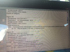

    60
    A4/B6 2.0 ALT '02
    Причина оказалась в следующем. Загонял к электрику, диагностировали неисправность какого-то ключа в блоке электроники, причиной чего послужило замыкание проводов в фаре. Пока он отключил правую сторону габаритов и оповещение на приборке. Жду эту запчасть, как прийдет- под замену.
